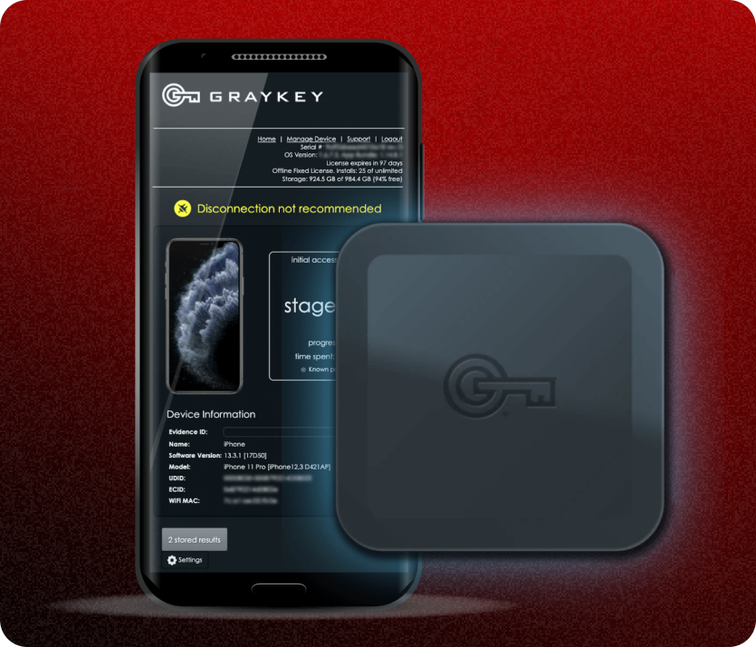

GrayKey — это коммерческий криминалистический комплекс от Grayshift (ныне в составе Magnet Forensics), который правоохранители используют для извлечения данных с мобильных устройств, прежде всего iPhone. Он представляет собой целую специализированную коробку с ПО, которая при физическом доступе к телефону и законных основаниях пытается получить полный или частичный доступ к файловой системе и артефактам приложений.

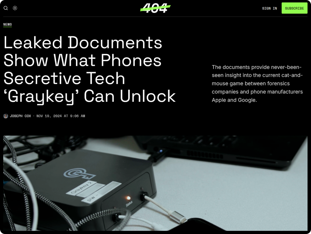

Утечка данных GrayShift
В ноябре 2024-го 404 Media опубликовало расследование об утечке внутренних документов Grayshift: в нём разобраны таблицы совместимости GrayKey, где по моделям и версиям ОС помечены уровни доступа (Full, Partial, Consent, None) и оговорки про режимы AFU/BFU; ключевой вывод на тот момент — для iPhone на iOS 18/18.0.1 инструмент в большинстве случаев даёт лишь частичное извлечение, а бета iOS 18.1 вовсе блокировала доступ.
А ещё утечка включала полноценную таблицу по Android: сотни моделей Samsung, Pixel, Xiaomi/Redmi, Oppo/OnePlus и др. Там хорошо видно, что результат сильно зависит от прошивки и патчей безопасности: одно и то же устройство в разные месяцы может «переехать» из Full в Partial или вовсе в None, особенно после крупных обновлений и включённых защит вроде Knox.

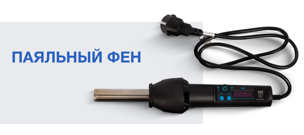

В стандратный комплект криминалиста от МКО Системс входит некая извращённая вариация терморектального криптоанализатора:
