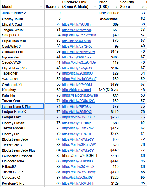

Разобрав основы, перейдём к моделям. Я отобрал пять устройств с наивысшими оценками — рейтинг сформирован на базе сводной таблицы. Перечислять все устройства не будем: в таблице представлены 33 самых популярных аппаратных криптокошелька — ПЕРЕЙТИ К ТАБЛИЦЕ

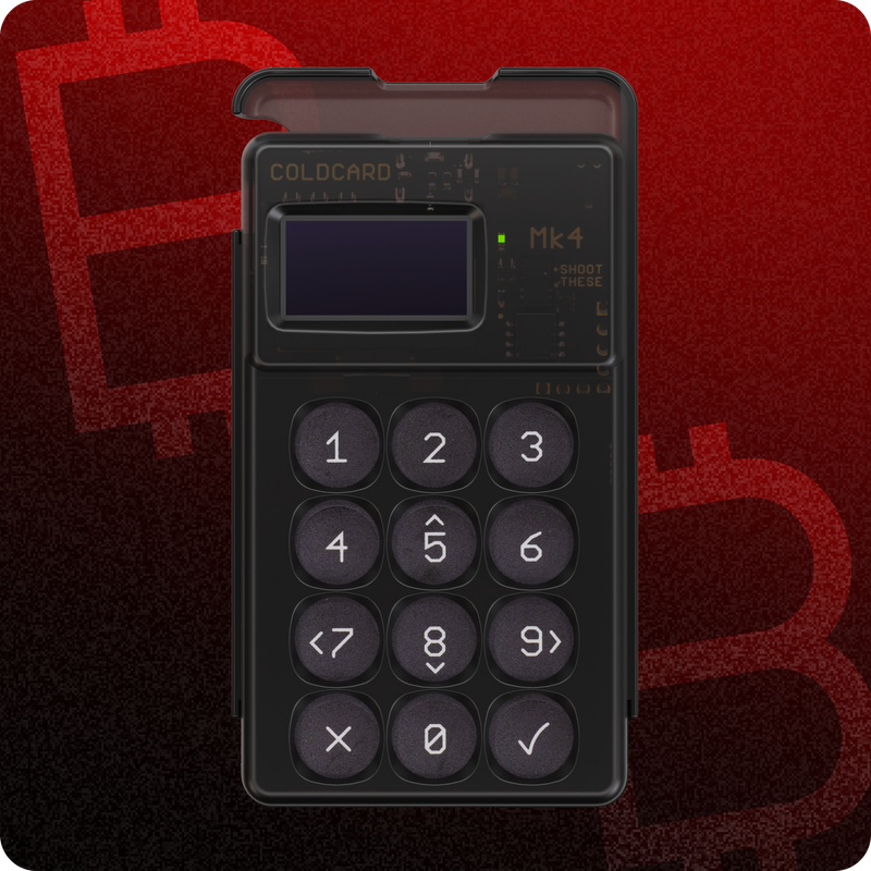

Пятое место — Coldcard Mk4
Это один из самых безопасно спроектированных биткоин-кошельков, ориентированных на максимальную автономность и стойкость к взлому.
Его главные защитные функции:
  • Два защитных чипа разных производителей — ключ хранится сразу в двух защищённых микросхемах, поэтому даже взлом одного чипа и без PIN не даст доступа к seed-фразе.
  • Полностью офлайн-режим по умолчанию — все операции идут через microSD без подключения к ПК, поэтому удалённо взломать устройство невозможно.
  • Anti-Phishing механизм — после первой части PIN на экране появляются два уникальных слова; если они не совпали с запомненными — устройство подменили.
  • Многочисленные Duress PIN опции — дополнительные PIN запускают скрытый кошелёк, мгновенное стирание или задержку — это помогает при ограблении или принуждении.
  • “Bag Number” и заводская пломба — уникальный номер на запаянном пакете совпадает с номером в устройстве, что показывает, что его не вскрывали по дороге.
  • Пин-код разделён на две части — PIN вводится в два шага и проверяется внутри SE, из‑за чего перебор сильно замедляется и заканчивается стиранием данных.
  • Open-source прошивка и репродюсируемые сборки — код можно проверить на бэкдоры, а seed хранится в памяти в AES‑шифре (ключ внутри Secure Element).
При конфискации или краже злоумышленник столкнётся с стойкой комбинацией: без PIN (который защищён с помощью чипа) ничего не получить; если начать подбирать — через 13 попыток устройство очистится. Любые попытки аппаратного извлечения ключей наткнутся на тот же самый чип (который со счётчиками и защитами). В случае допроса/шантажа владелец может воспользоваться duress PIN, предоставив неправдоподобно малый баланс или уничтожив секрет — причём эти действия невозможно отличить от обычного входа (для нападающего). От удалённых атак Coldcard изолирован своим офлайн-дизайном. Всё это делает Coldcard Mk4 чрезвычайно устойчивым к несанкционированному доступу — одна из причин, почему его считают “ультра-secure”.

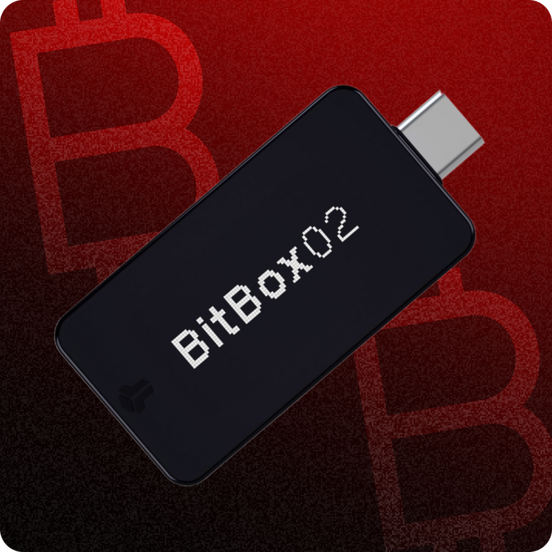

Четвёртое место — BitBox02
Это швейцарский аппаратный кошелёк, ориентированный на простоту и открытость, при этом с сильной защитой ключей.
  • Комбинация Secure Element + MCU — seed зашифрован тремя частями (чип SE, MCU и ваш длинный пароль), поэтому без всех трёх компонентов, а также при лимите попыток и замедлении подбора, достать ключи практически невозможно.
  • Эпоксид и неразборный корпус — ключевые микросхемы залиты смолой и корпус ломается при вскрытии, так что скрытно добраться до чипов.
  • Без Bluetooth и Wi‑Fi, только USB с шифрованием Noise — меньше поверхностей атаки, а весь трафик по USB шифруется, поэтому перехватить или подменить команды почти нереально.
  • Открытый код и репродьюсибл‑сборки + проверка подлинности — прошивку можно проверить и пересобрать, а приложение удостоверяется, что подключено именно оригинальное устройство.
  • Ограничение попыток и защитa от брутфорса — длинный пароль намеренно «замедляют» (PBKDF2), а счётчик в SE блокирует устройство после ряда неверных вводов.
  • Резервная копия на microSD и быстрая проверка — бэкап удобно хранить на карте (по умолчанию незашифрован, как бумажный seed), поэтому держите её отдельно или используйте пассфразу, и при необходимости устройство быстро проверит валидность копии.
Он защищает ключи аппаратно, программно, и обеспечивает независимость устройства для всех чувствительных операций. В случае физического захвата злоумышленнику придётся либо пытаться пытать владельца для пароля, либо разрушать чипы. Пароль можно сделать длинным, что против принуждения чуть лучше (его сложнее вытянуть, чем короткий PIN). Однако у BitBox02 нет явной функции “Duress PIN” — хотя можно реализовать нечто подобное, используя BIP39 пассфразу: например, держать основной капитал под пассфразой, а базовый кошелёк (без пассфразы) — почти пустым. Тогда при угрозе можно открыть пустой. BitBox02 поддерживает пассфразу, хотя вводить её нужно через приложение. В любом случае, устойчивость к конфискации/взлому у BitBox02 высокая: без пользовательского пароля и второго чипа враг не продвинется. Пользователю следует хранить резервную microSD и записанную фразу отдельно — тогда даже отобранный кошелёк не лишит его средств.

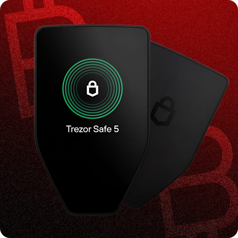

Третье место — Trezor Safe 5
Это новейшая модель от SatoshiLabs (выпущена ~2024), существенный шаг вперёд по безопасности по сравнению с ранними Trezor.
  • Secure Element (Infineon Optiga EAL6+) — отдельный защищённый чип хранит зашифрованный seed и сам проверяет PIN, блокируя дешёвые физические атаки и не выдавая ключи без кода.
  • SD‑защита (PIN + microSD) — карта microSD выступает вторым фактором — без неё устройство не разблокируется даже с верным PIN, так что карту можно хранить отдельно.
  • BIP39‑пассфраза и скрытые кошельки — дополнительная фраза (25‑е слово) создаёт «невидимый» кошелёк и позволяет правдоподобно показать только поверхностный баланс при принуждении.
  • Shamir Backup (SLIP‑39) — seed делится на несколько частей с порогом восстановления, поэтому украденная или потерянная единичная часть бесполезна.
  • Открытость и проверяемость — прошивка MCU открыта и аудируема, есть проверка подлинности устройства и связка MCU с SE, что снижает риски подмены и цепочки поставок.
  • Защита прошивки и от отката — безопасная загрузка принимает только подписанные обновления и не даёт откатываться на уязвимые версии, закрывая путь вредоносной прошивке.
  • Trezor Suite + Tor, без аккаунта — работать можно без регистрации и через Tor, что скрывает ваш IP и уменьшает утечки приватных данных.
Появление защищённого чипа решило главный прежний недостаток Trezor — уязвимость к физическому извлечению seed без пассфразы. Теперь Safe 5 надёжен против конфискации: если вы не сообщите PIN, злоумышленники не смогут получить содержимое памяти — оно под охраной SE, которая блокируется и стирается при взломе. Добавив опции вроде SD-карты для PIN и Shamir-backup, пользователь может ещё сильнее усложнить задачу: девайс без карты вообще не откроется, а резервные копии разрознены. При силовом принуждении владелец Safe 5 может применить пассфразу — не столь удобно, как у Coldcard с разными PIN, но тоже вариант. Против кибер-атак Safe 5 традиционно силён: экран, проверка адресов, открытый код — всё это сохранилось. В целом, Safe 5 представляет собой баланс безопасности и удобства: его считают подходящим и для новичков, но внутри него уже нет “ахиллесовой пяты” старых моделей. Конечно, полностью безрисковых решений не бывает — важно установить хороший PIN, включить пассфразу для крупных сумм. Но по совокупности функций Trezor Safe 5 сейчас один из наиболее защищённых мультикоин-кошельков (особенно для тех, кто ценит открытость).

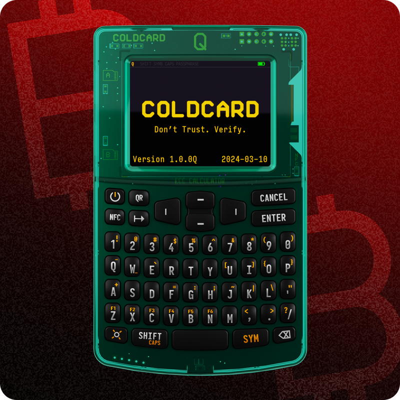

Второе место — Coldcard Q
Это флагманская модель от Coinkite, развивающая идеи Coldcard Mk4. Фактически Coldcard Q сохраняет всю защитную основу Mk4 и добавляет новые возможности, делающие устройство самостоятельнее и ещё более удобным в офлайн-режиме.
  • Наследованные защиты Mk4 (два Secure Element, anti‑phishing, лимит попыток, duress PIN)
  • Большой цветной экран 3.2″ и QWERTY‑клавиатура — длинные пароли и пассфразы вводятся быстро и без ошибок, а детали транзакций видно чётко — легче заметить подмену.
  • QR‑сканер с подсветкой — обмен PSBT полностью офлайн через QR без проводов и карт, что исключает атаки через соединение с ПК/телефоном.
  • Два слота microSD и место для хранения карт — можно разделить рабочие файлы и бэкапы, а шифрованные резервные копии на SD остаются бесполезны без вашего пароля.
  • Питание от батареек и NFC с физическим «килл‑свитчем» — устройство работает автономно без USB, а USB/NFC при желании можно необратимо отключить, добиваясь максимальной изоляции.
  • Индикаторы активности и фонарик — отдельные LED показывают работу USB/SD/NFC (легче заметить нежелательный трафик), а подсветка помогает сканировать QR в темноте.
  • HSM и совместная подпись — поддерживает политики подписи и ко‑подпись между устройствами, что удобно для корпоративных и мультисиг‑сценариев.
Coldcard Q можно считать “супер-усиленным кошельком”. Все барьеры Mk4 остаются: защита от взлома PIN, secure elements, скрытые PIN, уничтожение при переборе. Q ещё и устраняет те редкие моменты, где Mk4 можно было “подловить” на удобстве: например, сложный ввод пассфразы — теперь не проблема, значит больше людей будут реально пользоваться пассфразой. Оффлайн-режим стал ещё проще — QR-сканер снимает зависимость от ПК в принципе. Если представить конфискацию/грабёж: Coldcard Q, при грамотной настройке, – пожалуй, самое труднодоступное устройство для злоумышленника. У владельца могут быть несколько сценариев: вы можете вообще не носить с собой основной seed – хранить его на шифрованной SD, и носить сам Q с другим приманочным кошельком. Тогда если отберут устройство — на нём пустышка, а backup без пароля бесполезен. Или держать основной seed в устройстве, но тогда полагаться на duress PIN (который очистит все при угрозе). Итого, Coldcard Q создавался, чтобы противостоять даже самым серьёзным угрозам физической безопасности, не жертвуя удобством повседневного использования.

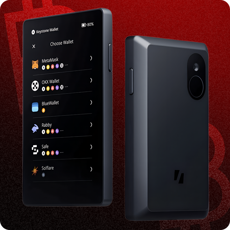

Первое место — Keystone 3 Pro
Это улучшенная версия кошелька Keystone (ранее известного как Cobo Vault). Он выделяется тем, что полностью работает без проводов (air-gapped) и внедряет ряд уникальных аппаратных защит.
  • Три Secure Element‑чипа — два хранят seed, третий отвечает за биометрию, поэтому нет единой точки отказа и каждый секрет физически изолирован.
  • Изоляция ключей и взаимная проверка SE — seed генерируется и используется двумя SE, которые удостоверяют друг друга, так что вынуть ключи без них невозможно.
  • Отдельный Secure MCU для отпечатка — шаблон пальца хранится и сверяется внутри MAX32520, его нельзя скопировать из обычной памяти.
  • Анти‑вскрытие (tamper‑proof сетка) — при повреждении защитной сетки устройство автоматически стирает данные, как банковский HSM.
  • Полный air‑gap — нет USB/Bluetooth для данных, обмен идёт через QR‑коды, поэтому удалённо подключиться или внедриться в канал связи нельзя.
  • Биометрия + PIN — отпечаток ускоряет разблокировку, но после перезапуска всё равно нужен пароль, то есть биометрия — удобство, а не замена защиты.
  • Шифрование с разделением ключа между SE — часть ключа шифрования хранится в одном SE, часть — в другом, поэтому офлайн‑перебор пароля бессмыслен без второго чипа.
Он во многом сравним с Coldcard Q по целевой модели — полностью изолированное, максимально защищённое устройство. Отличие: Keystone — мультикоиновый кошелёк (поддерживает много монет), то есть крупнее кодовая база, но они стремятся её тоже сделать открытой, чтобы минимизировать риски. В случае принуждения слабое место — отпечаток пальца. Если враги захватили владельца и устройство, им достаточно заставить приложить палец, чтобы разблокировать (если устройство уже настроено). Но если устройство было выключено, потребуется ещё пароль. Если эти моменты учесть, Keystone 3 Pro практически неприступен ни удалённо, ни при аппаратном взломе без вашего участия.

юзаю кеустон после леджера, это как айфон и дешевый андроид за 3к)
приложение кривое, багов куча, камера не читает через раз кр, палец срабатывает через два раза, заряд вообще не держит
по безопасности наверно да, но пока не слышал что с аппаратного кошелька украли что то, только по тупости владельца было
Понимаю вашу боль. Keystone — это, по сути, сейф с камерой: по интерфейсу он правда капризнее, чем Ledger. И в статье как раз об этом: Keystone берёт не удобством, а моделью безопасности (air-gap, три SE, tamper-сетка), а вот софт и камера — слабое место)
Про «крадут только по тупости» — отчасти верно: чаще всего уводят через фишинг seed/пассфразы, подмену адреса или левые «обновления», а не через лом железки. Но тут больше рассматривается момент, что если даже произойдёт конфискация либо похищение — до кошелька они не доберутся никаким образом.
Я там в тексте оставлял ещё табличку с более детальным сравнением кошельков — ПЕРЕЙТИ К ТАБЛИЦЕ
